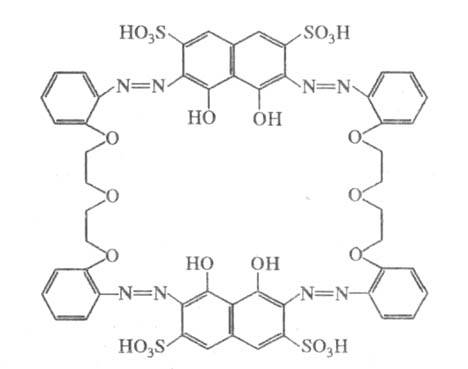

ЦИКЛОАЗОХРОМ (ЦАХ, го-ЦАХ, гексаоксациклоазохром), мол. м. 1149,01; синий порошок, реагент для спектрофотометрич. определения свинца Определение проводят в 0,01-0,06 М р-ре НС1, HNO3 или H2SO4. Раствор циклоазохрома имеет синюю окраску (
640 нм), комплекса со Рb - изумрудно-зеленую (
720 нм, e 1,5-105). Определению не мешают Hg, Ag, As(V), Cd, Sb(III), Zn, In, тартраты, цитраты, фториды, сульфосалициловая к-та. Предел обнаружения до 2 мкг/л.
Циклоазохром получают азосочетанием диазониевого производного бис-(2-аминофенилового) эфира с хромотроповой к-той в щелочной среде.
