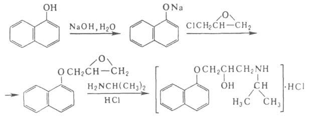

АНАПРИЛИН [1-изопропиламино-3-(1-нафтокси)-2-пропанола гидрохлорид; пропанолол гидрохлорид; индерал; обзидан], мол. м. 295,8; бесцв. кристаллы, горькие на вкус; т. пл. 163-164°С; раств. в воде и этаноле, плохо - в хлороформе, не раств. в эфире. Быстро разлагается в щелочной среде. Получают анаприлин по схеме:
Выход анаприлина - 38,24%, считая на1030-7.jpgнафтол. Анаприлин - типичный1030-8.jpg адреноблокатор, широко применяемый в медицине для лечения ишемич. болезни сердца, аритмий, гипертонии. С. Д. Южаков.
