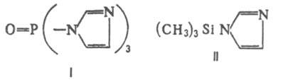

трuс-ИМИДАЗОЛИДОФОСФАТ, соед. ф-лы I, мол. м. 248,15; бесцв. кристаллы; т. пл. 135-137°С; раств. в ТГФ, диоксане, нитрометане; водой гидролизуется. В спектре ЯМР 31Р хим. сдвиг d 16,3 м. д. В ряду полных амидов Н3РО4 отличается повыш. реакц. способностью по отношению к нуклеофилам НХ, где X = OR, SR, NHR, NR2, RC(O)O и др. Р-ции протекают с замещением имидазольных групп; при избытке НХ и повыш. т-ре м. б. достигнуто полное их замещение.
Получают трис-имидазолидофосфат р-цией РОСl3 с имидазолом в среде ТГФ, а также взаимод. РОСl3 с соед. ф-лы II. трис-Имидазолидофосфат используют в биохимии для фосфорилирования соед., содержащих группу ОН. В тех же целях чаще используют более реакционноспособный mpuc-триазолидофосфат (получают действием 1,2,4-триазола на РОСl3 в среде диоксана в присут. триэтиламина).
