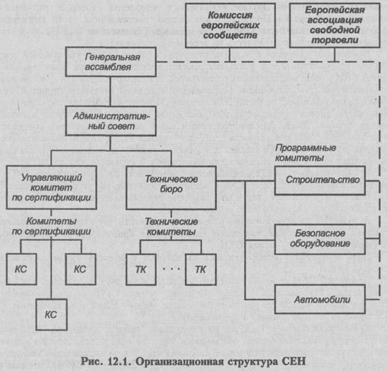

Высший орган СЕН — Генеральная ассамблея, в которой представлены национальные организации по стандартизации, правительственные органы странчленов, а также ЕС и ЕАСТ (рис. 12.1). Генеральная ассамблея избирает Административный совет, выполняющий следующие функции:

Техническая работа по стандартизации выполняется техническими комитетами, деятельность которых координируется Техническим бюро.
Для стандартизации в области строительства, автомобилестроения и безопасности оборудования созданы комитеты по обеспечению программ (программные комитеты). Их задача — ускорение разработки евростандартов в этих динамичных областях путем анализа уже имеющихся международных или прогрессивных национальных стандартов и сбора такой информации, которую быстро и эффективно можно использовать в СЕН.
