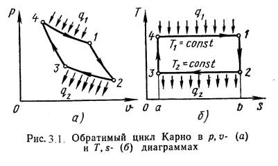

Циклом Карно называется круговой цикл, состоящий из 2-х изотермических и из 2-х адиабатных процессов. Обратимый цикл Карно в p,υ- и T,s- диаграммах показан на рис.3.1.
1-2 – обратимое адиабатное расширение при s1=Const. Температура уменьшается от Т1 до Т2.
2-3 – изотермическое сжатие, отвод теплоты q2 к холодному источнику от рабочего тела.
3-4 – обратимое адиабатное сжатие при s2=Const. Температура повышается от Т3 до Т4.
4-1 – изотермическое расширение, подвод теплоты q1 к горячего источника к рабочему телу.
