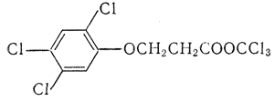

2,4,5-Трихлорфеноксиэтилтрихлорацетат; 2,4,5-трихлорфеноксиэтиловый эфир трихлорукусусной кислоты; гексонат;этил-2,4,5-Т
Μ = 388,96
