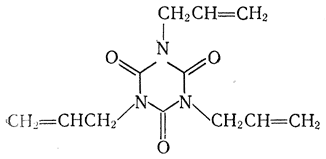

Триаллилизоцианурат
Применяется в качестве сшивающего агента и стабилизатора поливинилхлорида.
Получается при реакции хлористого аллила с циануровой кислотой.
