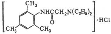

ТРИМЕКАИН (гидрохлорид 2,4,6-триметиланилида N,N-диэтиламиноуксусной к-ты), мол. м. 284,52; бесцв. кристаллы горького вкуса; т.пл. 136-137°С; хорошо раств. в воде, плохо-в диэтиловом эфире и хлороформе. Водные р-ры устойчивы; рН 1%-ного р-ра 5,4. В отличие от новокаина тримекаин не гидролизуется в кислых и щелочных средах, а также при кипячении. Получают обработкой продукта взаимод. 2,4,6-триметиланилина с хлорангидридом хлор-уксусной к-ты последовательно диэтиламином и НС1. Тримекаин -местноанестезирующее ср-во; по активности и длительности действия превосходит новокаин. Тримекаин хорошо всасывается, подвергается гидролизу в печени. Применяется для разл. видов местной анестезии и как антиаритмич. ср-во. ЛД50 50 мг/кг (мыши, внутривенно).
