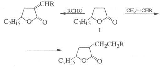

УНДЕКАЛАКТОН (5-гептилтетрагидрофуранон, g-гептил-g-бутиролактон, "альдегид С 14"), соед. ф-лы I, мол. м. 184,28; бесцв. жидкость с сильным запахом, при разбавлении напоминает запах персика; т. кип. 150-155 0С/5 мм рт. ст.; 5007-28.jpg 0,9494-0,9507; 5007-29.jpg 1,4512-1,4550; р-римость в 60%-ном этаноле 1:4, не раств. в воде. Под действием минер. к-т лактонный цикл ундекалактона размыкается. Ундекалактон конденсируется с альдегидами и непредельными соед., напр.:
