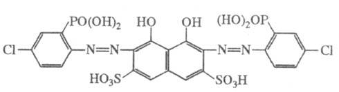

ФОСФОНАЗО, группа орг. реагентов, получаемых азосоче-танием хромотроповой к-ты с диазониевым производным фе-нилфосфоновой к-ты и ее разл. замещенных.
Наиб. важен хлорфосфоназо III (3,6-бис-[4-хлор-2-фосфо-нобензолазо]-4,5-дигидроксинафталин-2,7-дисульфокислота; см. ф-лу), мол. м. 693,25. Коричневый порошок, хорошо раств. в воде, плохо в этаноле. Водные р-ры при рН<3,0 розового, при рН > 4,0 фиолетового цвета. Р-ры в конц. HCl и H2SO4 обладают ярко-зеленой окраской. В кислых р-рах в присут. комплексона III и др. маскирующих в-в хлорфосфоназо III дает комплексы с ионами мн. элементов; в осн. применяется для фотометрич. определения Ca, Sr, Ba, U(VI); пределы обнаружения 0,02-0,04 мкг/мл. Р-ции комплексооб-разования контрастны: 5028-5.jpg реагента 555 нм, комплексов соед. урана 620 нм и 670 нм. Хлорфосфоназо III предложен как металлоиндикатор при титриметрич. определении сульфат-ионов.

  • Более точное определение: Фосфоназо — это не просто группа реагентов, а специфический класс азосоединений, где молекула хромотроповой кислоты связана с производным фенилфосфоновой кислоты через азогруппу (-N=N-). Это придает им свойства хелатообразующих реагентов.
  • Ключевые свойства: Основное свойство, делающее их ценными в аналитической химии, — это способность образовывать интенсивно окрашенные хелатные комплексы с ионами металлов. Изменение окраски при комплексообразовании (контрастность) является основой для фотометрического определения.
  • Механизм действия: В молекуле хлорфосфоназо III присутствуют донорные атомы кислорода (из фосфоновых, сульфо- и гидроксильных групп) и азота (азогруппы), которые координируются с катионами металлов, вытесняя протоны и вызывая сдвиг в спектре поглощения.
