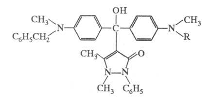

ХРОМПИРАЗОЛЫ. Известны хромпиразол I (в ф-ле R = СН3) и хромпиразол II (R=CH2C6H5). Хромпиразол I - синие кристаллы: плавятся с разл.; раств. и ацетоне, этаноле, ДМФА, плохо - в воде. Реагент для фотометрич. определения в кислой среде Zn (6012-70.jpg комплекса 640 нм,6012-71.jpg 6,3 х 104), W (6012-72.jpg 635 нм,6012-73.jpg 8,5 х 104), а также Р и Si; экстракционно-фотометрич. определения Hg(II) в бензоле (6012-74.jpg 585 нм,6012-75.jpg 4,7 х 104) и Аu(III); для титриметрич. определения Cd, Si, Р, Bi и W; для концентрирования мн. элементов.
Хромпиразол II - темно-синие кристаллы; плавятся с разл.; раств. в ацетоне, этаноле, хлороформе, ДМФА, водных р-рах к-т, не раств. в воде. Реагент для титриметрич. и фотометрич. определения Cd в 1 М р-ре H2SO4 в присут. Zn и Сu (6012-77.jpg 635 нм,6012-78.jpg 1 x 105); для экстракционно-фотометрич. определения Са(III), Hg(II), Sb(V), Re(VII) (6012-79.jpg 580-585 нм,6012-80.jpg x 10-4 1,67, 6,1, 4,6 и 7,5 соотв.).
