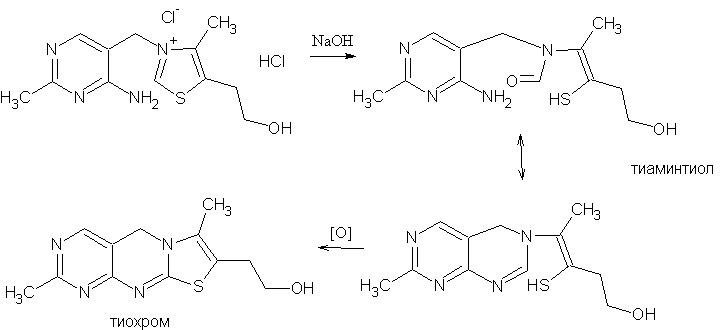

Аналитические
50 мл гиамина хлорида растворяют в 25 мл воды. К 5 мл раствора приливают 1 мл раствора гексацианоферрата (III) калия (или перманганата калия, или перекиси водорода), 1 мл раствора едкого натра, 5 мл бутилового или изоамилового спирта. Хорошо встряхивают и дают отстоятся. В верхнем слое возникает наблюдаемая в УФ-свете синяя флуоресценция, исчезающая при подкислении и вновь возникающая при подщелачивании раствора (флюоресценция тиохрома).
