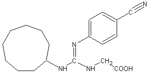

N-(N-циклонониламино(4-цианофенилимино)метил)-2-аминоуксусная кислота
Брутто-формула (система Хилла): C19H26N4O2
Молекулярная масса (в а.е.м.): 342,435
Температура плавления (в °C): 195
Дополнительное описание:
Сладость по отношению к 2% раствору сахарозы = 200000
Метод получения 1.
(лабораторный синтез)
Источник информации: Патент США US4,921,939 (от 01.05.1990)
Смесь 3 г (40,8 ммоль) глицина и 1,6 г (40,8 ммоль) едкого натра в 5 мл воды была добавлена к раствору 9,5 г (27,2 ммоль) N-циклононил-N'-(4-цианофенил)-S-метилизотиомочевины в 100 мл 95% этанола. Смесь грели при 70 C в течение 20 часов. После охлаждения, раствор концентрируется в сушилке и остаток растворяться в 60 мл воды. Полученный раствор встряхивают с дихлорметаном (3 раза по 50 мл) и затем подкисляется 6 н. HCl до pH = 7. Продукт отделяется фильтрацией.
Выход 70%.
