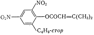

Мороцид; 2-втор-бутил-4,6-динитрофенил-3,3-диметилакрилат; акрицид; эндозан; диносеб метакрилат;2-(1-метилпропил)-4,6-динитрофенил-3,3-диметилакрилат
Μ = 322,32
