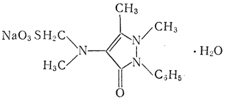

Анальгин;1-фенил-2,3-диметил-4-[метил(сульфометил)амино]-5-пиразолон, натриевая соль; альгопирин; анальгетин; цибальгин; минальгин; ковальдин; новальгин; новапирин; пиральгин; сальпирин
Применяется в качестве лекарственного средства.
Получается из бензилиденаминоантипирина, который метилируют, а образовавшийся 4-метиламиноантипирин обрабатывают формалином и бисульфитом натрия.
Физические и химические свойства. Белый или желтоватый кристаллический порошок. Хорошо растворяется в воде (1 : 1,5), с трудом — в спирте. При нагревании в присутствии НСl выделяется SO2, а затем формальдегид.
