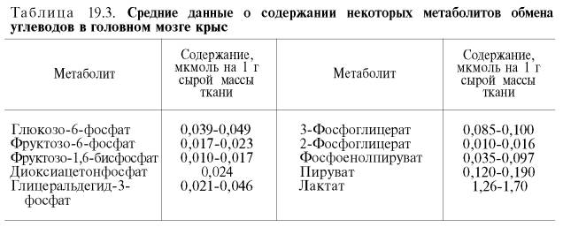

В мозговой ткани имеются также промежуточные продукты обмена углеводов: гексозо- и триозофосфаты, молочная, пировиноградная и другие кислоты (табл. 19.3).
Средние данные о содержании некоторых метаболитов обмена углеводо в головном мозге крыс
