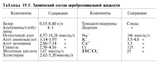

Общий объем цереброспинальной жидкости у взрослого человека в норме составляет около 125 мл; каждые 3–4 ч жидкость обновляется. Иногда цереброспинальную жидкость рассматривают как первичный транссудат или ультрафильтрат плазмы. Состав существенно отличается от состава плазмы крови (см. табл. 17.1), что позволяет приписывать сосудистому эндотелию в нервной системе главную роль в осуществлении барьерной функции. Вода в цереброспинальной жидкости составляет 99%, на долю плотного остатка приходится около 1% (табл. 19.5).
Химический состав цереброспинальной жидкости
Содержание белка в цереброспинальной жидкости незначительно (0,15– 0,40 г/л), причем отношение альбумины/глобулины равно 4; липидов в сотни раз меньше, чем в плазме крови. Возможно, что липиды плазмы крови в цереброспинальной жидкости отсутствуют. Общее содержание низкомолекулярных азотсодержащих веществ, особенно аминокислот, в 2–2,5 раза меньше, чем в крови. В ткани мозга, как отмечалось, количество свободных аминокислот велико и во много раз превышает концентрацию их в крови и тем более в цереброспинальной жидкости. Установлено, что некоторые аминокислоты (например, глутаминовая кислота) почти не проникают через гематоэнцефалический барьер. В то же время амиды аминокислот (в частности, глутамин) легко преодолевают этот барьер. Содержание глюкозы в цереброспинальной жидкости относительно велико (2,50–4,16 ммоль/л), но несколько меньше, чем в крови, причем концентрация глюкозы в спинномозговой жидкости может повышаться или снижаться в зависимости от изменений содержания глюкозы в крови.
По содержанию ионов К+ и Na+цереброспинальная жидкость практически не отличается от плазмы крови. Ионов Са2+ в ней почти в 2 раза меньше, чем в плазме крови. Содержание ионов Сl заметно выше, а концентрация ионов бикарбоната несколько ниже в цереброспинальной жидкости, чем в плазме. Таким образом, минеральный состав цереброспинальной жидкости имеет характерные особенности и отличается от такового плазмы крови. Все это дает основание считать, что проникновение веществ через мембрану сосудистого эндотелия нервной системы – активный биохимический процесс. Источниками энергии для активного транспорта служат процесс аэробного окисления глюкозы и лишь в незначительной степени гликолиз.
