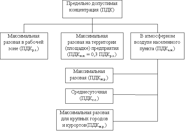

Гигиеническое нормирование сталкивается с существенными затруднениями организационного, технического и физиологического характера. Экологическая ниша человека неизменна, поэтому условие - концентрация загрязняющего вещества должна быть меньше или равна ПДК - должно соблюдаться в любых местах пребывания человека. Это означает, что для каждого вредного вещества устанавливается несколько максимальных разовых предельно допустимых концентраций в воздушной среде, классификация которых приведена на рис.6.1.
Рис. 6.1. Классификация предельно допустимых концентраций
загрязняющих веществ в атмосферном воздухе
