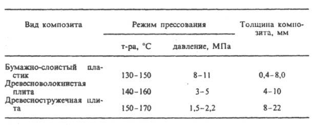

ДЕКОРАТИВНЫЕ БУМАЖНО-СЛОИСТЫЕ КОМПОЗИТЫ, материалы, декоративный слой к-рых образует пигментированная бумага из отбеленной целлюлозы, пропитанная амино-формальд. смолой. Композиты получают гл. обр. совместным прессованием декоративного слоя и основы: 1-20 слоев крафт-бумаги, пропитанной феноло-формальд. смолой (такой композит наз. декоративным бумажно-слоистым пластиком), древесноволокнистой или древесностружечной плиты, фанеры. Процесс осуществляют в многоэтажных прессах (см. табл.) или на др. оборудовании.
Между плитами пресса и декоративным слоем прокладывают листы из нержавеющей стали с чистотой пов-сти не ниже 10-го класса. Используя листы с разл. гравировкой, а также спец. технол. приемы, получают декоративную поветь разл. фактуры - глянцевую, матовую, тисненую, со структурой пор древесины и др.
