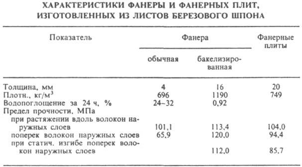

Бакелизированная фанера - более плотный и прочный материал, чем обычная (см. табл.). Изготовляют ее из березового шпона, предварительно пропитанного или покрытого феноло-формальд. смолой (чаще всего спирторастворимой), высушенного (при 80-90 °С) и выдержанного затем в помещении в течение 24 ч. Прессование пакета из листов шпона осуществляют при 145-150 °С и 3,5-4,5 МПа с послед. охлаждением. В фанерных плитах, в отличие от фанеры, волокна древесины во всех слоях, кроме центрального, м. б. направлены параллельно друг другу, их направление может изменяться в каждом шестом слое и др. Толщина плит 8-78 мм, длина 1220-2200 мм, ширина 1220-1525 мм. Столярные плиты - листовой материал (обычно толщиной 16-30 мм), оба наружных слоя к-рого изготовлены из листов шпона, а средний образован вырезанными из шпона рейками или полосками. Историч. справка. Фанера известна много веков; в России ее начали изготовлять с кон. 19 в. Рост произ-ва (в млн.м3/год): в 1950 в мире - 6,02, в СССР - 0,7; в 1980 в мире - 40,3, в СССР - 2,0.
