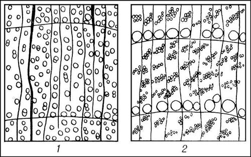

В древесине большинства двудольных и всех хвойных растений можно различить кольца прироста, или годичные кольца, и радиальные, или сердцевинные, лучи. Внутри одного кольца прироста различают раннюю (весеннюю) и позднюю (летнюю) зоны, часто называющиеся соответственно ранней и поздней древесиной. По радиальным лучам питательные вещества передвигаются в места их отложения. Размеры и соотношение элементов, слагающих древесину, изменяются в зависимости от условий произрастания и положения древесины в стебле. В неблагоприятных условиях (избыточное увлажнение, недостаток воды в почве, сильное затенение, объедание листьев насекомыми) образуются узкие слои прироста. Древесина двудольных растений слагается из следующих типов клеток: члеников сосудов (трахей), трахеид, механических волокон (либриформа), древесинной паренхимы и ряда др. элементов — переходных форм между ними (рис. 2). Комбинации в размерах и расположении элементов древесины (например, диаметр сосудов у различных пород варьируют от 0,0015 мм у самшита и аралии до 0,5 мм у дуба) создают разнообразие её структуры (рис. 3): рассеянно-сосудистая — по всему кольцу прироста сосуды почти равного диаметра, число их в ранней и поздней зонах почти одинаково (берёза, клён); кольцесосудистая — диаметр сосудов в ранней зоне кольца значительно больший, чем в поздней (дуб, вяз, маклюра). Сосуды могут быть расположены одиночно (дуб) или группами (ясень, берёза, осина), образуя в этом случае в местах соприкосновения окаймлённые поры. Трахеиды в этом случае утрачивают в процессе эволюции водопроводящую функцию и заменяются волокнами либриформа (древесина ясеня, например, состоит из сосудов, древесинной и лучевой паренхимы и волокон либриформа). Древесина различается также по характеру соединения члеников сосудов, форме перфорации (простая, лестничная и т.д.), её расположению, форме членика, высоте и ширине сердцевинного луча и форме его клеток. Древесина голосеменных, в том числе хвойных, состоит только из трахеид (сосуды отсутствуют), небольшого количества древесинной паренхимы и сердцевинных лучей. У одних родов (кипарис, можжевельник) сердцевинные лучи (гомогенные) состоят из одинаковых паренхимных клеток; у др. (сосна, ель, лиственница) в гетерогенных лучах имеются также и лучевые трахеиды, проходящие вдоль луча (рис. 4). Строение луча, форма клеток, число и размеры их пор имеют важное значение при определении породы дерева. У некоторых родов (сосна, ель, дугласова пихта и лиственница) в древесине имеются смоляные ходы.

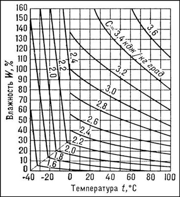

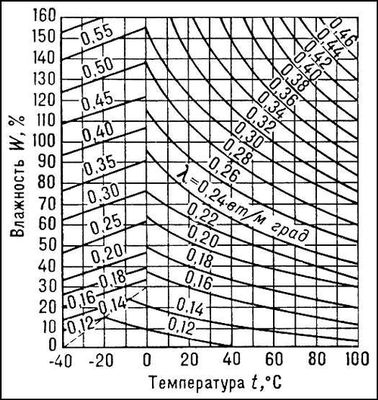

Удельная теплоёмкость древесины практически не зависит от породы и может быть найдена по диаграмме (рис. 6). Коэффициент теплопроводности l зависит от температуры, влажности, породы (плотности), направления теплового потока и определяется по формуле l = lном × kr × kx, где lном — номинальное значение коэффициента теплопроводности, а кr и kx — коэффициенты, учитывающие значение условной плотности rусл и направление теплового потока в образце. lном определяется по диаграмме (рис. 7), а некоторые значения коэффициентов kr и kx приведены в таблицах 1 и 2. Температурные деформации древесины значительно меньше усушки и разбухания и обычно в расчётах не учитываются.

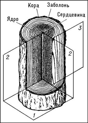

Рис. 1. Основные части ствола и его главные разрезы: 1 — поперечный; 2 — радиальный; 3 — тангенциальный.

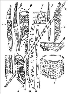

Рис. 2. Типы клеток, слагающих древесину: а — древесинная паренхима; б — трахеиды; в — членики сосудов (трахей); г — волокна либриформа; д — клетки гетерогенного сердцевинного луча хвойного дерева; е — клетки гетерогенного сердцевидного луча лиственного дерева.

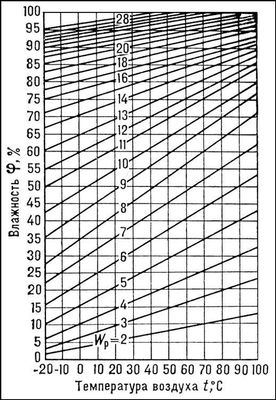

Рис. 5. Зависимость равновесной влажности древесины Wp от влажности j и температуры t воздуха.

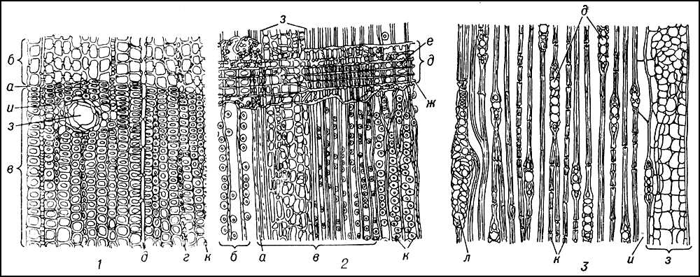

Рис. 4. Участки срезов древесины сосны: 1 — поперечного; 2 — радиального; 3 — тангенциального; а — граница годичного кольца; б — поздняя древесина; в — ранняя древесина: г — новый ряд вклинивающихся трахеид; д — гетерогенный сердцевинный луч, состоящий из лучевых трахеид (е) с мелкими окаймленными порами и паренхимных клеток с большими окновидными порами (ж); з — смоляной ход (хорошо видны выстилающие его эпителиальные клетки); и — клетки паренхимы, окружающие смоляной ход; к — окаймленные поры; л — сердцевинный луч с горизонтальным смоляным ходом.
Рис. 6. Зависимость удельной теплоёмкости древесины С от температуры t и влажности W.
Рис. 3. Схема расположения сосудов древесины на поперечном сечении годичного кольца: 1 — клёна (рассеянно-сосудистая); 2 — вяза (кольцесосудистая).
Рис. 7. Зависимость коэффициента теплопроводности древесины lном от температуры t и влажности W.
