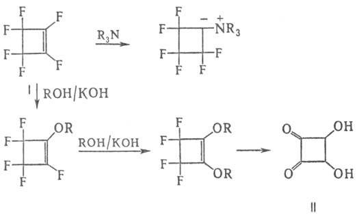

ПЕРФТОРЦИКЛОБУТЕН (гексафторциклобутен), соед. ф-лы I; мол. м. 200,03; бесцв. газ; т. пл. -61 0C, т. кип. 1,1 0C; 3536-37.jpg 1,602; 3536-38.jpg 1,298. При нагревании (550-700 0C) обратимо превращ. в перфторбутадиен CF2=CFCF=CF2; легко реагирует с нуклеофилами, напр. со спиртами дает алкок-сипроизводные, с третичными аминами - аммоний-перфтор-циклобутилиды:
Перфторциклобутен получают циклодимеризацией трифторхлорэтиле-на с послед. дегалогенированием 1,2-дихлорперфторциклобутана:
Применяют в лаб. практике, напр. в синтезе квадратной к-ты (II) и ее производных (см. Оксоуглероды). E. м. Рохлин.

    • При нагревании (550–700 °C) обратимо превращается в перфторбутадиен (CF₂=CF–CF=CF₂).
    • Легко вступает в реакции с нуклеофилами: со спиртами образует алкоксипроизводные, с третичными аминами — аммоний-перфторциклобутилиды.
  • Получение: Циклодимеризацией трифторхлорэтилена с последующим дегалогенированием 1,2-дихлорперфторциклобутана.
  • Применение:
    • Используется в лабораторной практике, например, в синтезе квадратной кислоты и её производных (см. Оксоуглероды).
