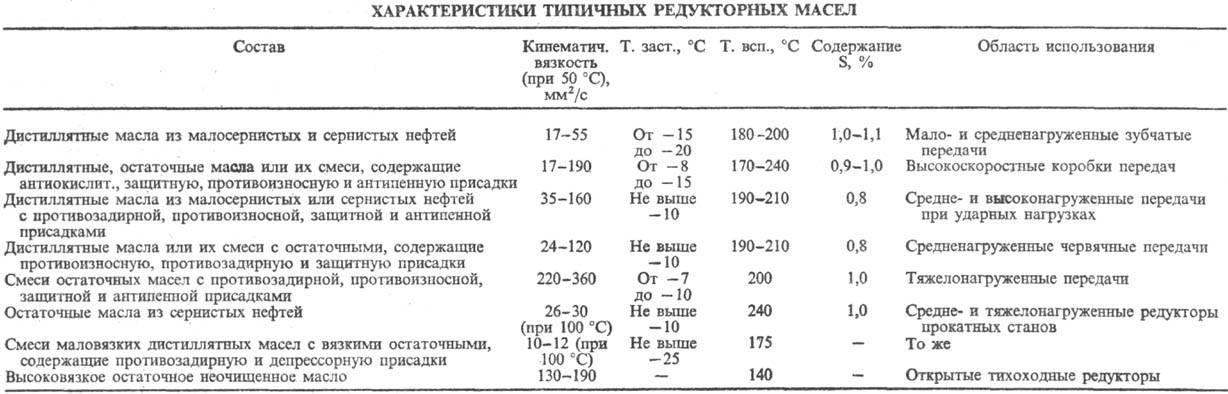

Редукторные масла обычно приготовляют на основе дистиллятных и остаточных нефтяных масел или их смесей. Для смазывания нек-рых зубчатых передач, в первую очередь высоконагруженных червячных редукторов, устанавливаемых в шаровых мельницах, бумагоделательных машинах, станах для горячей прокатки пластмасс и т. д., применяют синтетич. масла, чаще всего на основе полиолефинов, а также смеси этих масел с нефтяными.
Для улучшения эксплуатац. св-в редукторных масел в них вводят присадки: антиокислительные (напр., 0,5-0,8% по массе 2,6-ди-трет-бутил-4-метилфенола), противоизносные (1,0-2,5% диизооктилдитиофосфата Zn и др.), противозадирные (напр., 3-4% 1,2-бис-(алкилбензилтио)этана, 5-6% фракции 160-250°С осерненных углеводородов С35, 4-5% пента-хлордифенила), защитные (0,10-0,15% кислого эфира алке-нилянтарной к-ты и др.), антипенные (напр., 0,003-0,005% полидиметилсилоксана), депрессорные (0,1-0,5% алкилфе-нолята Са и др.) и т.д. Нек-рые характеристики типичных редукторных масел приведены в таблице.
