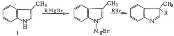

СКАТОЛ (3-метилиндол), ф-ла I, мол. м. 131,18; бесцв. кристаллы (на воздухе и на свету постепенно темнеют) с сильным фекальным запахом (в большом разбавлении запах жасмина); т. пл. 95-96 °С, т. кип. 265-266 °С/755 мм рт.ст.; давление пара 0,26 Па при 20 °С; раств. в этаноле, минер. маслах и др. орг. р-рителях, плохо раств. в холодной воде, хорошо-в кипящей. Амфотерен. При взаимод. с магнийорг. соединениями и при послед. действии ал-килгалогенидов образуются производные индоленина, напр.:

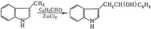

С альдегидами скатол реагирует по группе СН3, напр.:
