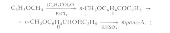

АНЕТОЛ (n-метоксипропенилбензол, изоэстрагол) n-СН3ОС6Н4СН=СНСН3, мол. м. 148,21. транс-Анетол-жидкость, обладающая сладким вкусом и запахом аниса; т.пл. 23°С, т. кип. 234-237°С, 113°С/4 мм рт. ст.; d420 0,988, пD20 1,5590-1,5610; давление пара 1,25 Па; пороговая концентрация запаха 2,00*10-8 г/л; раств. в этаноле, эфире, плохо - в воде, пропиленгликоле, глицерине. Пром. способы полумения: выделение из эфирных масел (анисового, фенхелевого и др.) вакуум-ректификацией с послед. вымораживанием; изомеризация метилхавикола n-СН3ОС6Н4СН2СН=СН2, содержащегося в сульфатном скипидаре, под действием спиртового р-ра КОН; ацилирование анизола пропионовым ангидридом с послед. гидрированием n-метоксипропиофенона (ф-ла I) и дегидратацией 1 -(n-метоксифенил)пропанола (II):
