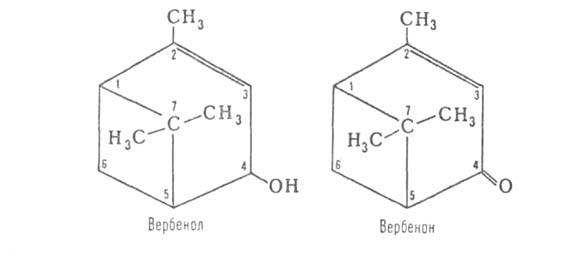

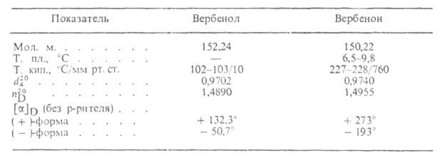

ВЕРБЕНОЛ И ВЕРБЕНОН (2-пинен-4-ол и 2-пинен-4-он), бесцв. жидкости с древесно-хвойным запахом; раств. в этаноле, не раств. в воде, (др. характеристики приведены в табл.).
Содержатся в эфирных маслах (вербеновом и др.). Получают окислением1069-35.jpgпинена воздухом; образуются также и при самоокислении1069-36.jpgпинена. Вербенон на воздухе полимеризуется, становится при этом более вязким, желтеет и утрачивает запах. Вербенол и вербенон - осн. компоненты душистого в-ва вербоксида, используемого гл. обр. для ароматизации мыла и моющих ср-в, а также в парфюмерии. Л. А. Хейфиц.
