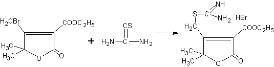

Получение
В круглодонную колбу, снабженную обратным холодильником, помещают раствор 22,7 г (0,1 моля) 3-бромметил-4,4-диметил-2-карбэтокси-2-бутен-4-олида (см. с. 19) в 300 мл абсолютного этилового спирта и 7,6 г (0,1 моля) тиомочевины. Реакционную смесь кипятят на водяной бане в течение 4 ч. После охлаждения отгоняют растворитель, твердый остаток перекристаллизовывают из 50 мл этилового спирта. Выход 33,0-40,0 г или 93,5-96,3% теоретического количества, т.пл. 191°.
Гидробромид 4,4-диметил-2-карбэтокси-3-тиоуреидометил-2-бутен-4-олида, C11H17O4N2SBr, мол. вес 353,27 – белое кристаллическое вещество, растворимое в воде, диметилформамиде, нерастворимое в большинстве органических растворителей.
