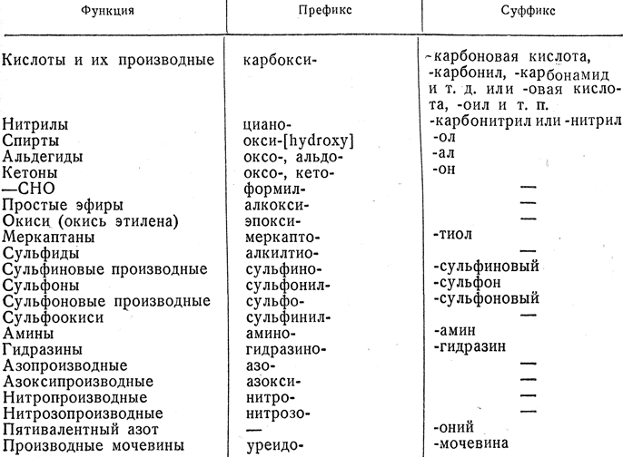

51. Для соединений со смешанной функцией, т. е. содержащих различные функции, в окончание наименования помещают только функцию одного рода (основную, главную). Другие функции обозначаются соответственными префиксами.
52. Для обозначения функции применяются префиксы и суффиксы, приведенные в следующей таблице.
Заместители и их обозначения
