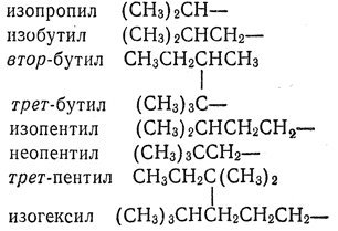

Сохраняются следующие названия (только для незамещенных углеводородов) :
изобутан (СН3)2СН—СН3 изопентан (СН3)2СН—СН2—СН3 неопентан (СН3)4С изогексан (СН3)2СН—СН2—СН2—СН3

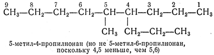

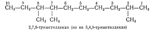

2.2. — Самую длинную цепь нумеруют от одного конца до другого арабскими цифрами, причем направление нумерации выбирают так, чтобы цифры (номера), указывающие положение боковых цепей, были наименьшими. Если при нумерации цепи с одного или с другого конца получаются различающиеся ряды нескольких цифр (номеров), их сравнивают, расположив цифры в рядах

132 Дотриаконтагектан в порядке возрастания. «Наименьшими» считают цифры того ряда, в котором первая отличающаяся цифра меньше. Этот принцип соблюдается независимо от природы заместителей. Примеры:

Сохраняются следующие названия (только для незамещенных радикалов):

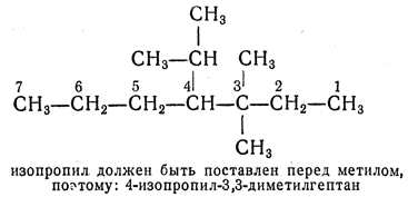

2.3. — Если имеются две или более разные боковые цепи, в названии их можно перечислять: (а) в порядке возрастания сложности или (b) в алфавитном порядке.
(а) При перечислении боковых цепей в порядке возрастания сложности исходят из следующих принципов:
(I) Менее сложной является цепь, у которой общее число углеродных атомов меньше.
Пример:
менее сложна, чем
(II) Менее сложной является боковая цепь с наиболее длинной основной цепью.
Пример:
менее сложна, чем

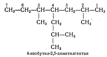

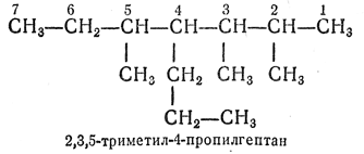

(III) Менее сложна боковая цепь, в которой самый длинный заместитель в основной цепи имеет наименьший номер. Пример:
менее сложна, чем
(IV) Менее сложна та боковая цепь, в которой следующий по величине заместитель имеет наименьший номер. Пример:
менее сложна, чем
(V) Менее сложна наиболее насыщенная цепь. Пример:
менее сложна, чем
(VI) Менее сложна цепь, в которой положение кратной связи обозначается наиболее низким номером.
Пример:
менее сложна, чем

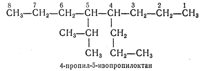

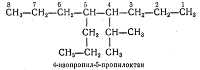

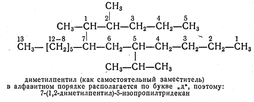

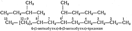

(b) Алфавитный порядок устанавливают следующим образом: (I) Сначала по алфавиту размещают названия простых радикалов и только после этого вставляют умножающие префиксы. Пример:
(II) Название сложного радикала помещается по первой букве его полного названия. Пример:
(III) В том случае, когда названия радикалов состоят из идентичных слов, предпочтение в расположении дается тому радикалу, в котором боковые ответвления расположены под самым низким номером.
Пример:
2.4. — Если две или более боковые цепи находятся в равнозначном положении, более низкий номер получает та цепь, которая в названии перечисляется первой, независимо от того, соблюдается ли порядок возрастающей сложности или алфавитный.
Примеры:
(а) Порядок расположения по сложности:
(b) Алфавитный порядок:

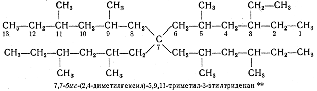

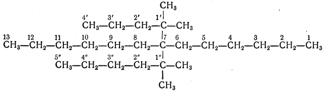

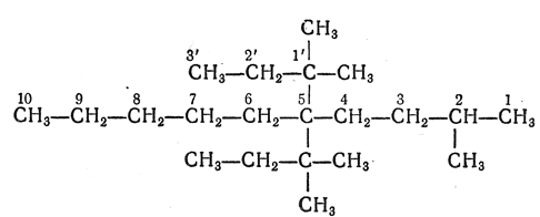

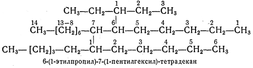

2.5. — Наличие нескольких одинаковых незамещенных радикалов обозначается соответствующим умножающим префиксом ди-, три-, тетра-, пента-, гекса-, гепта-, окта-, нона-, дека-, ундека- и т. д.
Пример:
Наличие одинаково замещенных радикалов может быть указано соответствующим умножающим префиксом бис-, трис-, тетракис-, пентакис- и т. д. Полное выражение, обозначающее боковую цепь, может быть заключено в скобки или же атомы углерода в боковых цепях обозначены цифрами со штрихами.
Примеры:
1)
(a) При использовании штрихов и порядка по сложности: 2-метил-5,5-бис- 1',1'- диметилпропилдекан.
(b) При использовании скобок и алфавитного порядка (все цифры без штрихов) : 5,5-бис- (1,1 -диметилпропил) -2-метилдекан.
(c) При использовании штрихов и алфавитного порядка: 5,5-бис-1',1'-диметилпропил-2-метилдекан.
2)
(а) При использовании штрихов и порядка по сложности:
7-1', 1'-диметилбутил-7-1", 1"-диметилпентилтридекан
(b) При использовании скобок и алфавитного порядка (все цифры без штрихов):
7-(1,1-диметилбутил)-7-(1,1-диметилпентил)-тридекан

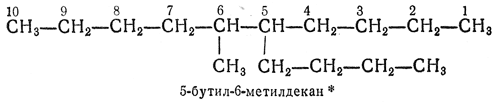

2.6. — Если в насыщенном разветвленном ациклическом углеводороде имеются цепи равной длины, то в качестве главной цепи выбирают последовательно:
(а) Цепь, имеющую наибольшее число боковых цепей.
Пример:
(b) Цепь, в которой боковые цепи имеют наименьшие номера.
Пример:
(с) Цепь, имеющую наибольшее число атомов углерода в меньших боковых цепях.
Пример:
(d) Цепь, имеющую наименее разветвленные боковые цепи. Пример:
