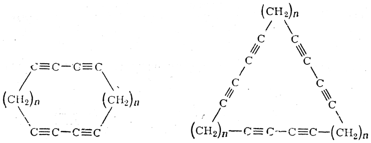

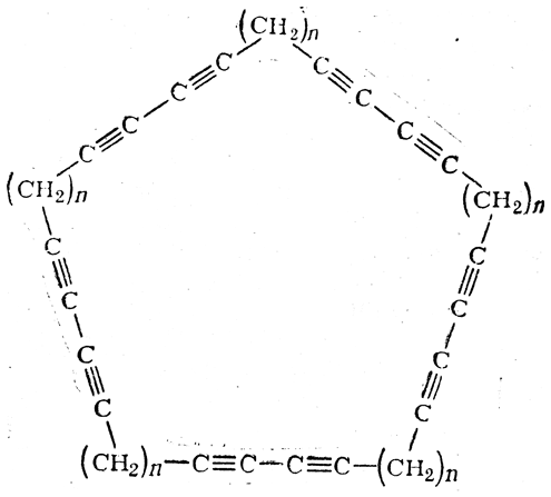

Дипропаргил и его гомологи типа НС≡С—(СН2)n—С≡СН при нагревании в присутствии уксуснокислой меди дают циклические димеры, тримеры и т. д., например:
При п=2 или n=3 димеры не образуются, а получаются только от тримера до гексамера; если п=4 или 5, то могут получаться и димеры Таким путем были получены циклы, содержащие до 54 углеродных атомов.
