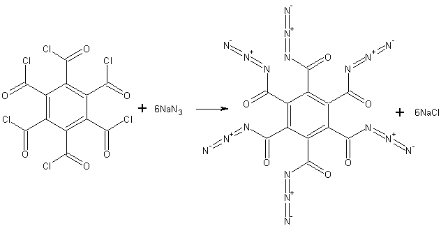

Метод получения 1.
(лабораторный синтез)Источник информации: Сарымсаков Ш.С., Королева Р.П. "Химия меллитовой кислоты и ее производных" Фрунзе 1984 стр. 75
В трехгорлую круглодонную колбу, снабженную мешалкой, термометром, капельной воронкой и погруженную в баню со льдом, помещают 10%-ный раствор азида натрия. К нему медленно прибавляют суспензию гексахлорангидрида меллитовой кислоты в ацетоне. Температуру реакционной массы поддерживают около 8 С при перемешивании в течение 1 ч. К концу реакции смесь расслаивается. Нижний слой - суспензия гексаазида меллитовой кислоты. Из-за сильной взрывчатости в сухом виде свойства определить трудно.
