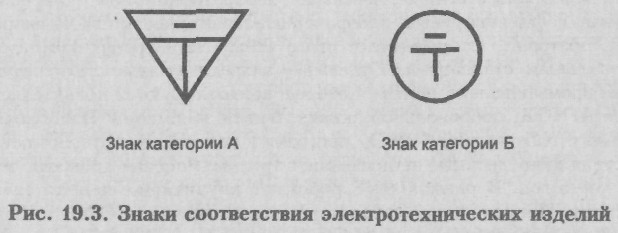

По некоторым видам продукции в законах вводятся категории, характеризующие степень их опасности для пользователя. Например, для электротехнических изделий установлены категории А и Б. Для категорий используют разные схемы сертификации и знаки соответствия (рис. 19.3).
Для более опасных товаров (категория А) предусмотрена сертификация третьей стороной, а для изделий категории Б — заявление-декларация изготовителя.

На основании закона об электротехнических товарах бытового назначения и контроля материалов для их производства действует знак соответствия Т. Получение такого знака служит необходимым "пропуском" для реализации товаров данного вида, причем закон в одинаковой степени действует как для японских, так и импортируемых электротехнических товаров. Знак, относящийся к товару категории А, удостоверяет соответствие бытовых электротоваров, к которым пользователь прикасается непосредственно (электробритвы, телевизоры, пылесосы и др.).
Знак категории Б — это подтверждение соответствия таких товаров, как электроарматура, вентиляторы, оборудование офисов и т.п.
Экспортер подобных товаров на японский рынок должен представлять свой продукт на испытание в японском соответствующем испытательном центре. Сделать это он имеет право только через японских посредников, которые в свою очередь проходят через определенную процедуру. Японский посредник обязан представить в Министерство внешней торговли и промышленности все данные о товаре, который он намеревается импортировать: параметры безопасности и качества, классификационные характеристики, подтиерждение его полного соответствия японским стандартам. Посредник обязан гарантировать соблюдение порядка получения знака соответствия и своевременно информировать покупателей о всех изменениях в качестве или конструкции товара.
Если же товар относится к категории Б, добавляется дополнительное требование к импортеру — посреднику, который будет продавать товар зарубежной фирмы: представление в Министерство торговли и промышленности заявления о намерении начать бизнес по этому товару. Японский покупатель "воспитан" таким образом, что электротехнические товары, не маркированные знаком соответствия Т, он воспринимает как низкокачественные со всеми вытекающими отсюда последствиями для экспортера.
