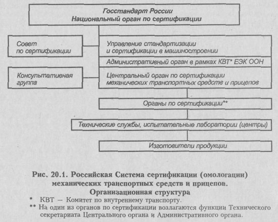

Схема рассмотренной Системы представлена на рис. 20.1.
Центральным органом Системы является соответствующее управление Госстандарта России. Административный орган — Центральный научно-исследовательский автомобильный и автомоторный институт (НАМИ). В качестве технических служб зарегистрированы: Центральный авгополигон, НИИ "Автоалектрокика", НИИ шинной промышленности, Испытательный центр машинно-тракторных агрегатов подмосковного филиала НАТИ (научно-исследовательского автотракторного института).
