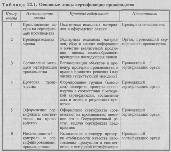

Сертификация производства. Сертификацию производства можно считать либо самостоятельной процедурой, либо составной частью сертификации системы обеспечения качества, так же как и схемы сертификации продукции. Обобщенным критерием оценки соответствия производства служит способность стабильно обеспечивать соответствие готовой продукции нормативному документу, устанавливающему требования к ней. Процедура сертификации производства осуществляется по правилам, установленным Госстандартом, которые, в частности, предусматривают составление методики сертификации производства для каждого предприятия. Методика содержит: однозначные требования; обоснованные методы оценки; воспроизводимость результатов; доступность методов проверок.
При сертификации производства оцениваются четыре блока объектов:
•    готовая продукция (оценка ее качества в сфере реализации и потребления и анализ причин обнаруженных дефектов);
•    технологическая система (технологические процессы, состояние погрузочно-разгрузочных работ, хранение, установка);
•    техническое обслуживание и ремонт (техническое обслуживание и ремонт оборудования, эксплуатация и ремонт оснастки, поверка контрольно-измерительных приборов);
•    система технического контроля и испытаний (входной контроль, операционный контроль, приемочный контроль; типовые, квалификационные и периодические испытания).
Основные этапы сертификации производства представлены в табл. 22.1.
