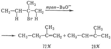

Для указания конкретного направления р-ции А. Хасснером предложена система обозначений (не получила широкого употребления): перед словом "региоспецифичность" или "региоселективность" располагают разделенные дефисом названия присоединенного фрагмента и геминального по отношению к нему заместителя в субстрате. Так, присоединение НВr к стиролу есть Br-фенил региоспецифичная р-ция. Термины "региоселективность" и "региоспецифичность" употребляют также в случаях разнообразных процессов, включающих элиминирование, раскрытие цикла, циклопри-соединение и т.д. Напр., р-ция отщепления НВг от трет-пентилбромида под действием основания протекает регио-селективно (по правилу Гофмана):

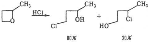

Раскрытие цикла 2-метилоксетана в соляной к-те идет также региоселективно:

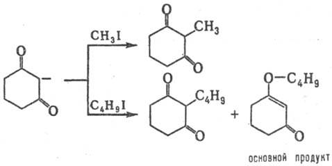

Р-ции Дильса-Альдера, 1,3-диполярного циклоприсоеди-нения, как правило, региоспецифичны или, по крайней мере, региоселективны. Алкилирование енолят-аниона 1,3-цикло-гександиона метилиодидом-С-региоспецифичная р-ция, а бутилиодидом -О-региоселективная:
