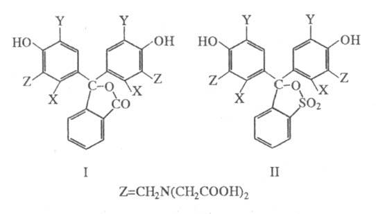

ФТАЛЕКСОНЫ, группа орг. соединений, включающая фта-леинкомплексоны и сульфофталеинкомплексоны. Фталеин-комплексоны (ф-ла I) - твердые бесцв. в-ва; гигроскопичны; плохо раств. в воде, хорошо - в спиртах, ацетоне, водных р-рах щелочей. Комплексонометрич. индикаторы при определении щел.-зем. металлов в щелочной среде и Fe(III), V(IV, V) и Mo(VI) в кислой среде. Важнейшие представители: фта-лексон (I; X = H, Y = H), крезолфталексон (I; X = H, Y=CH,), тимолфталексон [I; X = CH3, Y = CH(CH3)2].
Сульфофталеинкомплексоны (ф-ла П) - твердые яркоокра-шенные в-ва; хорошо раств. в воде; гигроскопичны. Реагенты для фотометрич. определения металлов со степенью окисления больше 1, с к-рыми образуют устойчивые комплексы в кислой среде, 5038-43.jpg ~104; кислотно-основные и комплексономет-рич. индикаторы. Важнейшие представители: фталексон S (П; X = H, Y = H), ксиленоловый оранжевый (II; X = H, Y = CH3), метилтимоловый синий [II; A = CH3, Y = CH(CH3)2], n-кси-ленолфталексон S (II; X = CH3, Y = CH3), о-хлорфталексон (II; X = H, Y = CH3), м-крезолфталексон (II; X = CH3, Y = H). Известны соед. с одной (напр., семиксиленоловый оранжевый, семитимолфталексон S) и четырьмя (напр., м-крезол-фталексон SA) метилениминодиацетатными группами. Эти-лендиаминтетрауксусная к-та разрушает комплексы фталексонов со всеми металлами.
Получают фталексоны по р-ции Манниха взаимод. соответствующих фталеинов или сульфофталеинов с CH2O и иминодиуксусной к-той.
