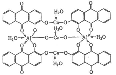

КРАППЛАК, кальциево-алюминиевый лак ализарина; мол. м. 1249,04; порошок красного цвета.
Получают нагреванием ализарина, Аl(ОН)3, СаСl2 в воде в присут. ализаринового масла и Na2HPO4 (pH 4,5-5,5) при 50 °С с послед. повышением т-ры до 100°С и кипячением. Пигмент ярко-красного цвета с синеватым оттенком для крашения искусств. кожи, изготовления художеств. и полиграфич. красок. Образование крапплака происходит также на ткани при протравном крашении хлопка ализарином по алюминиево-кальциевой протраве.
