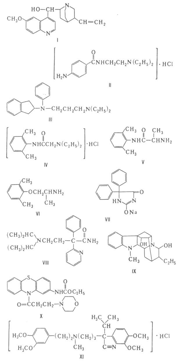

Антиаритмические средства первой группы непосредственно влияют на электро-физиол. процессы в клетках миокарда. Они оказывают преимуществ. влияние на импульсообразование, возбудимость миокарда и проводящую систему сердца. К этой группе относятся, напр., хинидин (ф-ла I), новокаинамид (II), априндин (III), ксикаин (IV), токаинид (V), мексилетин (VI), дифенин (VII), дизопирамид (VIII), аймалин (IX), этмозин (X).

Действие препаратов четвертой группы связано с торможением поступления ионов Са внутрь клеток миокарда, что приводит к ослаблению адренергич. влияния на сердце. Антиаритмические средства этой группы (напр., верапамил XI) уменьшают частоту сердечных сокращений, расширяют коронарные артерии.
