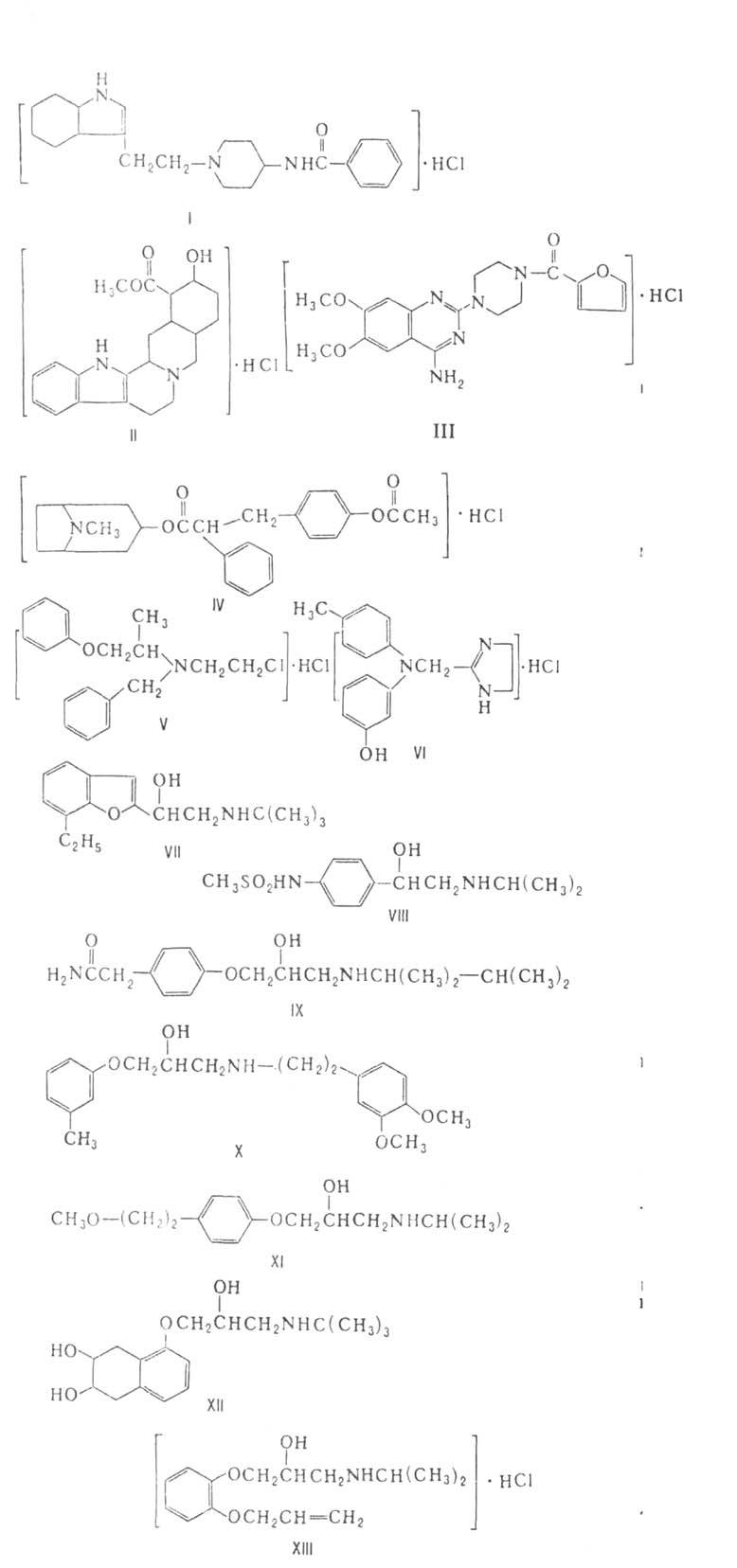

АДРЕНОБЛОКИРУЮЩИЕ СРЕДСТВА (адренолитич. ср-ва), лек. в-ва, блокирующие рецепторы, чувствительные к норадреналину и адреналину (адренорецепторы). В зависимости от того, на какие рецепторы (1005-48.jpgили1005-49.jpg) оказывают преобладающее влияние адреноблокирующие средства, их делят на три группы.1005-50.jpg -Адреноблокирующие средства расширяют сосуды, увеличивают периферич. кро-воток и снижают артериальное давление. К ним относятся индорамин (I), иохимбин (II), празозин (III), тропафен (IV), феноксибензамин (V), фентоламин (VI). Для1005-51.jpg-Адреноблокирующих средств характерно присутствие в молекуле третичного атома N. Замена его на вторичный атом N или на аммониевую группу приводит к утрате1005-53.jpg-адреноблокирующей активности. Производные1005-54.jpg-галогеналкиламинов образуют с1005-55.jpg-адренорецепторами ковалентные связи и блокируют их необратимо.1005-56.jpg -Адреноблокирующие средства применяют гл. обр. как сосудорасширяющие ср-ва, напр. при лечении облитерирующего эндартериита.
1005-57.jpg -Адреноблокирующие средства уменьшают силу и частоту сокращения сердца и снижают его автоматизм. Большинство из них относится к производным фенилэтаноламина (напр., анаприлин, буфуралол-VII, соталол-VIII) и гидроксипропаноламина (атенолол-IX, бевантолол - X, метопролол-XI, надолол-ХП, окспренолол-XIII, тимолол-XIV и др.).1005-59.jpg-Адреноблокирующие средства влияют одновременно на рецепторы разной локализации (в сердце, бронхах, сосудах), однако у нек-рых препаратов более выражено влияние на сердце (т. наз. кардиоселективные1005-60.jpg-адреноблокирующие средства). Наиб. важная особенность их строения - наличие заместителя в пара-положении в ароматич. кольце или замещенного ароматич. кольца, связанного двумя метиленовыми группами с N. Изопропильная и трет-бутильная группы в боковой цепи играют важную роль в обеспечении сродства молекулы к рецептору.1005-61.jpg-Адреноблокирующие средства применяют для лечения стенокардии, гипертонич. болезни и аритмии сердца.
К1005-62.jpg1005-63.jpg-адреноблокирующим средствам относится лабеталол, к-рый применяют для купирования гипертензивных кризов и для длит. лечения гипертонич. болезни.
