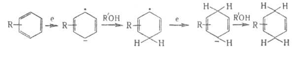

БЁРЧА РЕАКЦИЯ (р-ция Бёрча-Хюккеля), восстановление ароматич. соед. в производные 1,4-циклогексадиена при действии щелочного металла и спирта в жидком NH3. Механизм р-ции предполагает участие в восстановлении сольватированного электрона и послед, двухступенчатое протонирование образовавшихся анион-радикала и аниона:

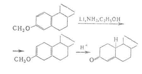

Важная область применения Бёрча реакции - синтез стероидов, содержащих кетонную группу:

  • Механизм восстановления включает последовательное присоединение электрона с образованием анион-радикала, затем дианиона, которые протонируются спиртом
