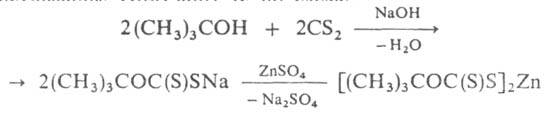

"БУТИЛКСАНТОГЕНАТ" (O-трет-бутилдитиокарбамат цинка; mpem-бутилксантат цинка; ксантат Б-Ц) [(CH3)3COC(S)S]2Zn, мол. м. 363,87; бесцв. кристаллы; т. пл. 110°С (с разл.); плотн. 1,46 г/см3 (техн. продукта - 1,24 г/см3). Стабилен при т-рах ниже 10°С; выше 80 °С разлагается с выделением изобутилена. Раств. в бензоле, СНС13, ацетоне, спирте, не раств. в воде. Окисляется хлором, хлорной известью, HNO3, HNO2, H2O2 до О-трет-бутилксантогендисульфида. С хлоридами S на холоду в апротонных средах образует O-трет-бутилксантогенполисульфиды. Получают бутилксантаногенат по схеме:
