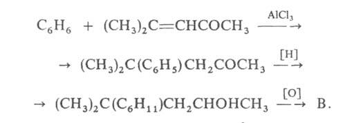

ВЕТИВЕРКЕТОН (4-метил-4-циклогексил-2-пентанон), мол. м. 182,30; бесцв. жидкость с древесным запахом; т. кип. 239-240°С/750 мм рт. ст.; d420 0,9441, nD201,475-1,480; давление пара 2,6*10-2 мм рт. ст.; раств. в этаноле, не раств. в воде. В пром-сти получают, исходя из бензола и окиси мезитила по схеме:
