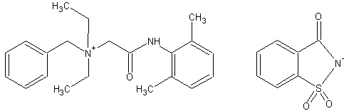

Денатония сахарид
денатония сахарид
Синонимы:
бензилдиэтил-(2,6-ксилилкарбамоилметил)аммония сахаринат
денатония сахаринат
Температура плавления (в °C): 177
вода: мало растворим
диметилсульфоксид: растворим
изопропанол: растворим
хлороформ: растворим
Метод получения 1.
(лабораторный синтез)
Источник информации: Патент США US4,652,577 (от 24.03.1987)
Растворяют 10 г денатония хлорида в 100 мл, нагретой до 55-65 С дистиллированной воды и при перемешивании магнитной мешалкой добавляют 7,94 г твердого сахарината натрия. Сначала образуется густое масло, которое кристаллизуется при перемешивании. Полученный продукт экстрагируют хлороформом, который затем упаривают в вакууме. Остаток растворяют в изопропаноле к которому добавляют 100 мл этилацетата для выпадения белого осадка.
Получают 11.76 г (80.5% выход) денатония сахарида с Тпл 177-178 С.
