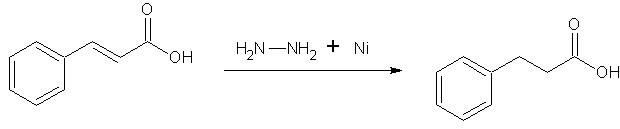

Метод получения 1.
(лабораторный синтез)
Источник информации: Агрономов А.Е., Шабаров Ю.С. "Лабораторные работы в органическом практикуме" М., 1974 стр. 127
В трехгорлую колбу емкостью 500 мл, снабженную мешалкой, обратным холодильником и капельной воронкой, помещают раствор 4,1 г NaOH в 100 мл воды, 0,2-0,3 г скелетного никелевого катализатора и 14,8 г коричной кислоты. Смесь нагревают на водяной бане до 90°С и при перемешивании в течение 15 мин прибавляют 12 г 85%-ного гидразингидрата. Нагревание при 90°С и перемешивание продолжают до полного прекращения выделения азота. Дают реакционной смеси охладиться до комнатной температуры, отфильтровывают катализатор и подкисляют концентрированной HCl до кислой реакции по конго. Экстрагируют хлороформом (2 раза по 30 мл), отгоняют растворитель на кипящей водяной бане, а остаток перегоняют в вакууме из колбы с саблей.
Выход около 11 г (80% от теоретического); т. кип. 146-148°С при 8 мм.рт.ст. При стоянии препарат закристаллизовывается. Т. пл. 47-48°С.
