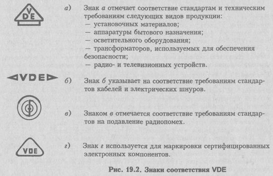

Система А2 — это система Союза электротехников (VDE), поддерживаемая Институтом сертификации и испытаний (PZI). В ней сертифицируют все виды электротехнических и электронных изделий, на которые распространяются правила VDE, а иногда и стандарты DIN. С 1980 г. проводятся испытания на соответствие стандартам МЭК. Сертификация в системе А2 может быть добровольной и обязательной, что зависит от наличия законов, непосредственно регламентирующих требования к конкретному виду товаров. VDE — участник европейских и международных многосторонних соглашений о взаимном признании результатов испытаний и систем сертификации, что способствует признанию знаков соответствия системы VDE за рубежом. Они зарегистрированы и признаны практически во всех европейских странах.
Контроль за правильностью маркировки знаками VDE (рис. 19.2) осуществляет Центр по испытаниям и сертификации VDE-Prufstelle. Сертификат, выданный этой организацией, гарантирует соответствие продукции требованиям Закона о безопасности промышленного оборудования или Закона о защите от радиопомех. Использование знаков VDE без лицензии этого Центра запрещено. Изготовитель оборудования, получивший сертификат и право маркировки знаком соответствия, обязан представить доказательства возможности поддерживать соответствие своей продукции сертификационным требованиям в течение всего времени ее выпуска. Система A3 — это система сертификации Ассоциации фирм по газо- и водоснабжению Германии - DVGW. Газовое оборудование в Германии в соответствии с Законом "Об обеспечении безопасности технических устройств" подлежит обязательной сертификации на соответствие стандартам DIN. He сертифицированное газовое оборудование местные газовые компании отказываются подключать к системе газоснабжения. Особенностью требований к газовому оборудованию в Германии является его соответствие тому типу газа, который применяется в конкретной области страны, что учитывают изготовители оборудования.
