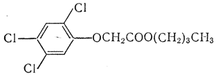

Бутил-2,4,5-трихлорфеноксиацетат; бутиловый эфир 2,4,5-трихлорфеноксиуксусной кислоты; бутиловый эфир 2,4,5-Т
M = 311,61
Применяется как гербицид.
Получается этерификацией 2,4,5-трихлорфеноксиуксусной кислоты бутиловым спиртом в присутствии кислых катализаторов.
Физические свойства. Темно-бурая жидкость. Т. плавл. 29°, плотн. 1,3 (20°/4°). Растворяется в органических растворителях. Технический продукт содержит 95% бутил-2,4,5-трихлорфеноксиацетата.
