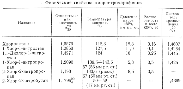

Хлорнитросоединения жирного ряда; хлорнитропарафины
Физические и химические свойства. Все низшие гомологи — бесцветные жидкости, почти не растворимые в воде и растворимые в спирте и эфире. Довольно устойчивые соединения, способные, однако, гидролизоваться водой и особенно водными щелочами и кислотами, отщепляя НNO2 и НСl. Стойкость сильно зависит от числа и положения атомов хлора и нитрогрупп в молекуле. См. также таблицу.
