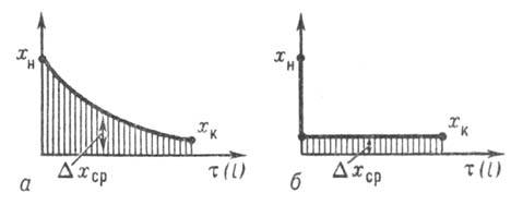

Непрерывно действующие аппараты в зависимости от характера изменения параметров подразделяют на аппараты идеального вытеснения, идеального смешения и промежут. типа (осн. группа реально функционирующих пром. аппаратов). В аппаратах первого типа в ходе процесса концентрация реагента (а следовательно, и движущая сила) монотонно снижается (рис. 1,a); одновременно уменьшается скорость процесса, а также производительность аппарата; средняя движущая сила определяется как средняя логариф-мич. величина.
В аппарате идеального смешения концентрация изменяется практически мгновенно и движущая сила на протяжении всего процесса остается постоянной и равной своему конечному и, значит, наименьшему значению (рис. 1,б). В аппаратах периодич. действия движущая сила процесса и, следовательно, его скорость монотонно падают. Характер изменения концентрации в аппарате обусловливает не только скорость процесса и производительность единицы объема аппарата, но и селективность процесса. Так, если в результате взаимод. компонентов получается целевой продукт X, к-рый далее может превращаться в нежелат. продукты Y и Z, то кол-во X будет тем меньше, чем больше отличается характер изменения движущей силы в данном аппарате от характера ее изменения в аппаратах идеального вытеснения и периодич. действия. Осуществление процессов в аппаратах идеального смешения и промежут. типа (рис. 1,в) способствует образованию Y и Z и, т. обр., определяет в целом более низкую селективность, чем в аппаратах идеального вытеснения.
Рис. 1. Зависимость концентрации реагента от времени t (или длины аппарата l) в аппаратах непрерывного действия: а-для аппарата идеального вытеснения; б-для аппарата идеального смешения; в-для аппарата промежуточного типа; xн и хк-начальная и конечная концентрации реагента; х'н-рабочая концентрация с учетом частичного смешения; Dxср-средняя движущая сила процесса.
