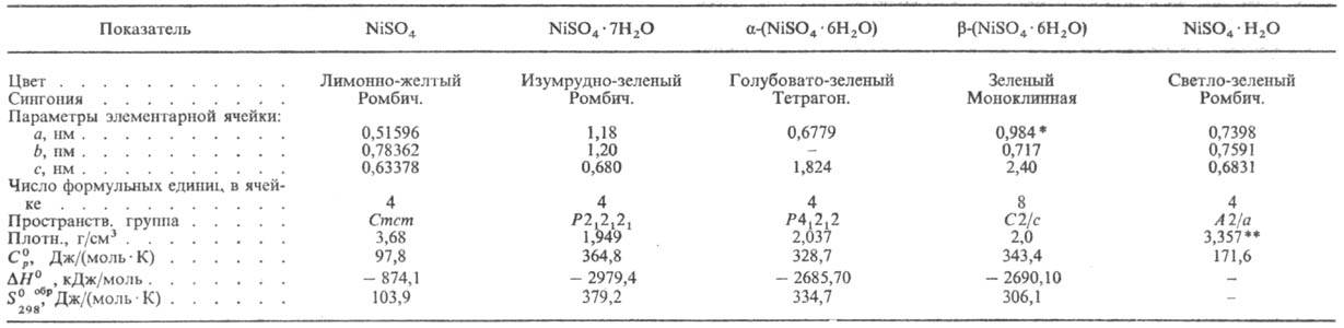

СВОЙСТВА NiSO4 И ЕГО ГИДРАТОВ
* Значения параметров даны для минерала; b = 97,5°.
** Рентгеновская плотность.
