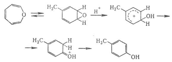

Оксепин и его замещенные - полиеновые системы с относительно реакционноспособными кратными связями. При нагр. или под воздействием к-т перегруппировываются в фенолы, напр.:

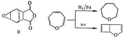

С малеиновым ангидридом при комнатной т-ре оксепин образует аддукт ф-лы III; при восстановлении в присут. Pd превращ. в оксепан, при УФ облучении-в 2-оксабицикло[3.2.0.]гепта-3,6-диен:

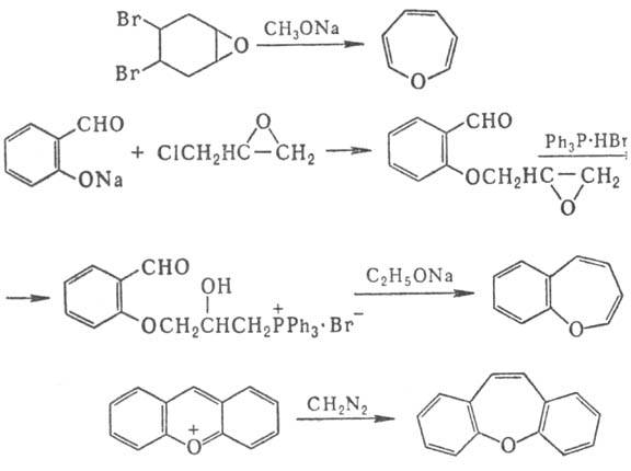

Нек-рые методы синтеза оксепина и его производных:
